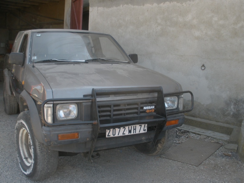

Bon.; les pièces sont arrivées et j'ai pu continuer avec EDDIE FESLSON ( Vendredi avec un coup de théâtre en prime captain caverne )
donc avant .. Mardi & Jeudi Arrow remontage et 1er nettoyage de l'intérieur du 1er KING CAB ( le gris )
 KING CAB D21 + TERRANO I D21 - Page 3 Mes_i190
 KING CAB D21 + TERRANO I D21 - Page 3 Mes_i191
Strapontin ARG nettoyé & remonté ....
 KING CAB D21 + TERRANO I D21 - Page 3 Mes_i192
Filtres et courroies neuves pour la "grande révision" sont là...
 KING CAB D21 + TERRANO I D21 - Page 3 Mes_i193
Pose de la moquette AV & AR
 KING CAB D21 + TERRANO I D21 - Page 3 Mes_i194
Pose du strapontin ARD
 KING CAB D21 + TERRANO I D21 - Page 3 Mes_i195
 KING CAB D21 + TERRANO I D21 - Page 3 Mes_i196
pose des seuil de portes, caches , dépoussièrage du tableau de bord, pose console centrale et cache chauffage ...
 KING CAB D21 + TERRANO I D21 - Page 3 Mes_i197
La nuit est tombé, comme la semaine était assez chargée, j'ai décidé de rester tard pour bosser ...
 KING CAB D21 + TERRANO I D21 - Page 3 Mes_i198
 KING CAB D21 + TERRANO I D21 - Page 3 Mes_i199
 KING CAB D21 + TERRANO I D21 - Page 3 Mes_i200
 KING CAB D21 + TERRANO I D21 - Page 3 Mes_i201
 KING CAB D21 + TERRANO I D21 - Page 3 Mes_i202
 KING CAB D21 + TERRANO I D21 - Page 3 Mes_i203
 KING CAB D21 + TERRANO I D21 - Page 3 Mes_i204
 KING CAB D21 + TERRANO I D21 - Page 3 Mes_i205
 KING CAB D21 + TERRANO I D21 - Page 3 Mes_i206
 KING CAB D21 + TERRANO I D21 - Page 3 Mes_i207
 KING CAB D21 + TERRANO I D21 - Page 3 Mes_i208
voila le taf de Mardi & Jeudi ... Wink

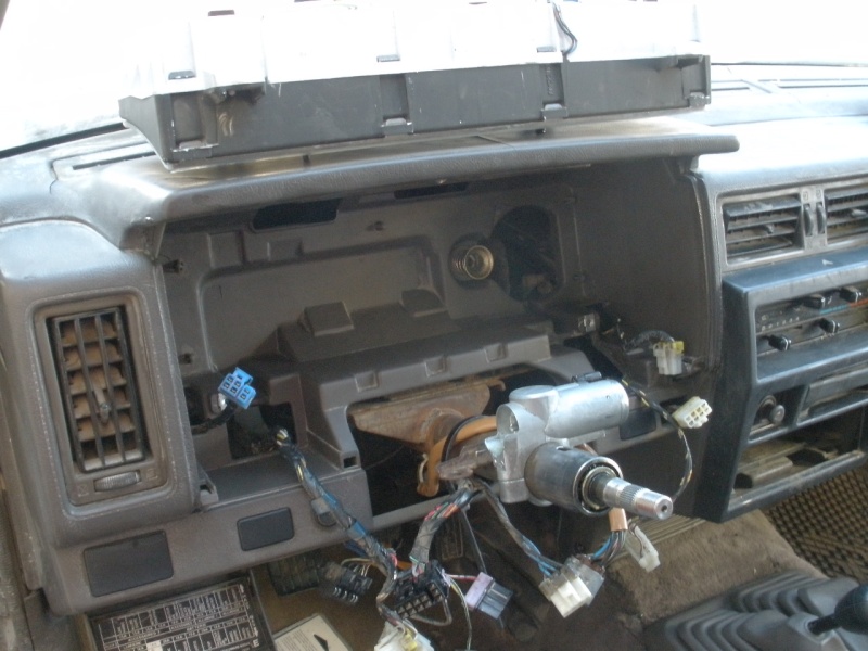

Mais coup de théâtre !!! le feu ARG marche pas, les veilleuses aussi et le phare AVD s'y met aussi.... bd pirate
on change les ampoules, c'est pareil oquecéchaud tir
On vérifie les connectics, on bombarde du WD40 sur les prises , on change et verifie tous les fusibles rien affraid
On met le contact, on l'enlève , on remet ..et.. Deuxième coup de théâtre.. Le neiman ce BLOQUE Exclamation Exclamation Exclamation haaaaaaaaaa Exclamation Le KING CAB et dans l'entrée du garage direction Bloquée, laclé de contact tellement usée n'arrive plus à bébloquer le neiman, malgré la graisse blanche injectée dans le "canon du neiman et le WD40 aussi affraid affraid affraid affraid
Il a fallut qu'EDDIE FELSON descende à Marseille chez
 KING CAB D21 + TERRANO I D21 - Page 3 Adress10
Pour refaire une clé avec le model et le N° dela clé car il maquait beaucoup de matière... merci EDDIE pour ton héroïsme et ton courage lol! ok super ! +1
Pendant ce temps là je démonte tout pour débloquer la direction et mauvaise surprise en remettant le bloc compteur qui correspond au kilométrage du moteur ..... tout est "POURRI DANS LE TABLEAU DE BORD.. DONC JE nettoie tout en passant je change aussi les caquille de la colone de direction , le commodo " phare / essuie glasse " et le bouton de warning ... j'en profite aussi pour nettoyer les relais de phares et centrale warning qui restait collée ..... je revérifie les fusible et .. Il y en avait un de trop sur " lave phare " ( il y en a pas sur le KING CAB !) . ÇA faisait retour de masse... donc c'est pour cela que ça déconnait dans l'éclairage.. et je change la BORNE "+ 3 de la batterie qui était cassé .. ouf tout redevien "normal...; il y a plus qu'a espérer qu'avec la nouvelle clé de contact le neiman se débloque....
 KING CAB D21 + TERRANO I D21 - Page 3 Mes_i214
"allez" .. à la poubelle...
 KING CAB D21 + TERRANO I D21 - Page 3 Mes_i215
c'est mieux quand c'est propre.... ok super ! no coment
 KING CAB D21 + TERRANO I D21 - Page 3 Mes_i216
Voila EDDIE est revenu stressé des embouteillages qu'il a rencontré au retour .. ( normal on est Vendredi en plein milieu de l'après midi les gens commence à "mover pour le weekend ) .. donc à lui l'honneur d'essayer la clé le premier ... et là comme dans " LUC LA MAIN D'OR" avec sa main il tourne laclé et débloque la direction, soulagement général, bravo EDDIE bravo. bravo. bravo.
Wroum Exclamation wroum Exclamation le KING CAB démarre on y est arrivé à bout cheers ziggy1 metal
 KING CAB D21 + TERRANO I D21 - Page 3 Mes_i217
 KING CAB D21 + TERRANO I D21 - Page 3 Mes_i218
